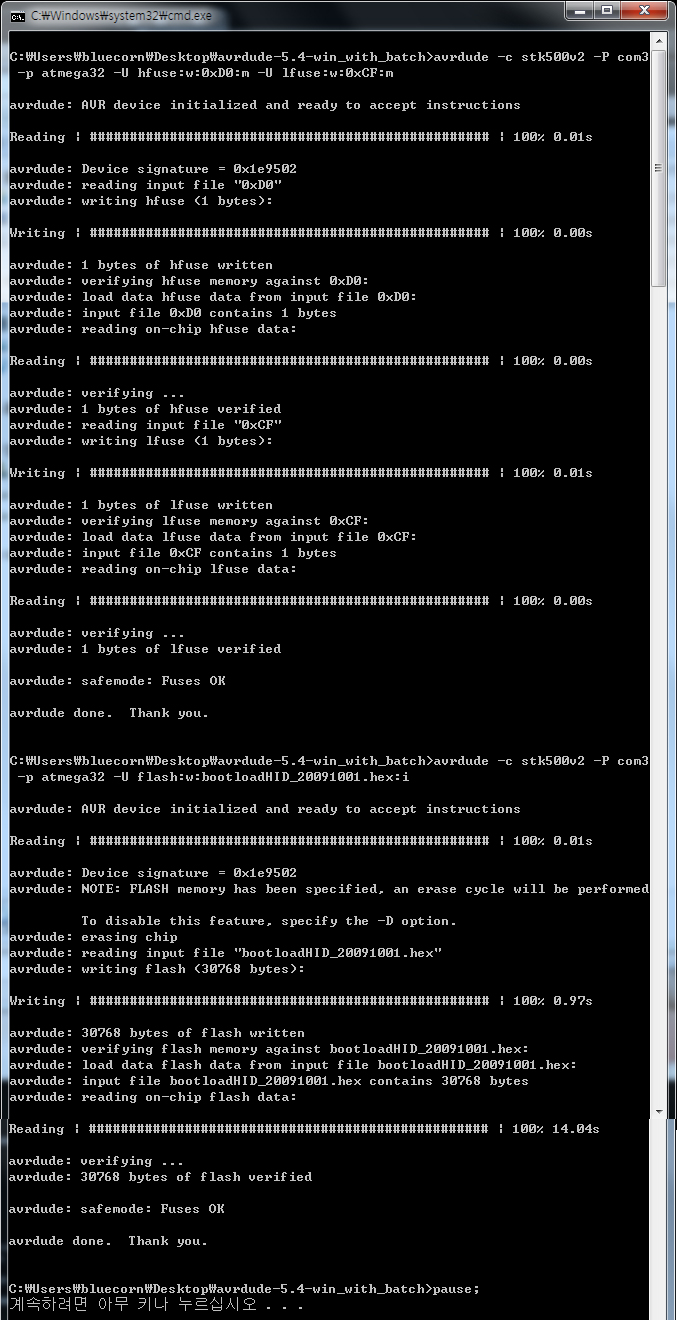

아래그림은 여기 게시판에 올라왔던 avrdude를 이용하여 다운로드 한 로그 내용입니다.
고수님들 답변 부탁드립니다.
