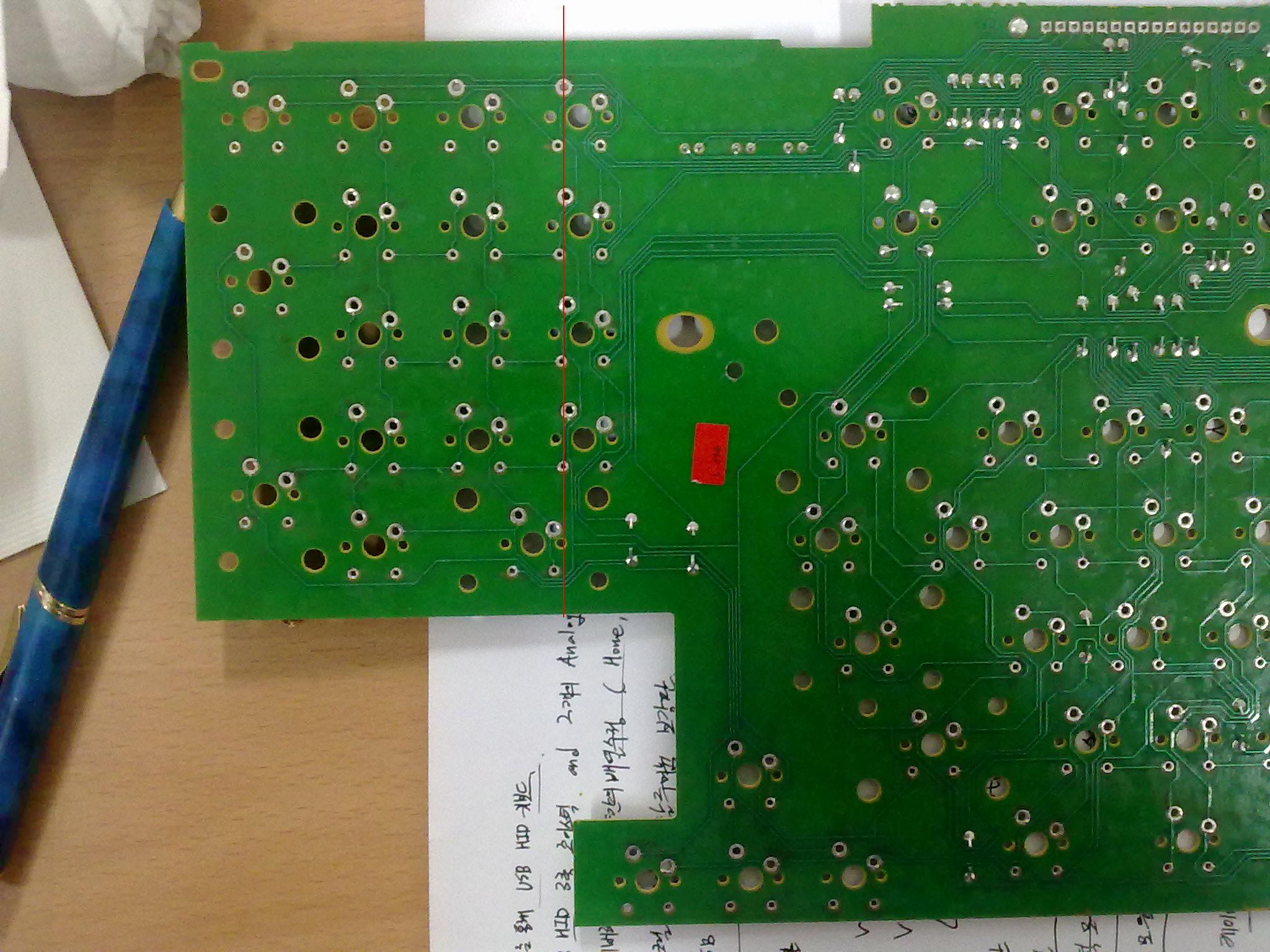

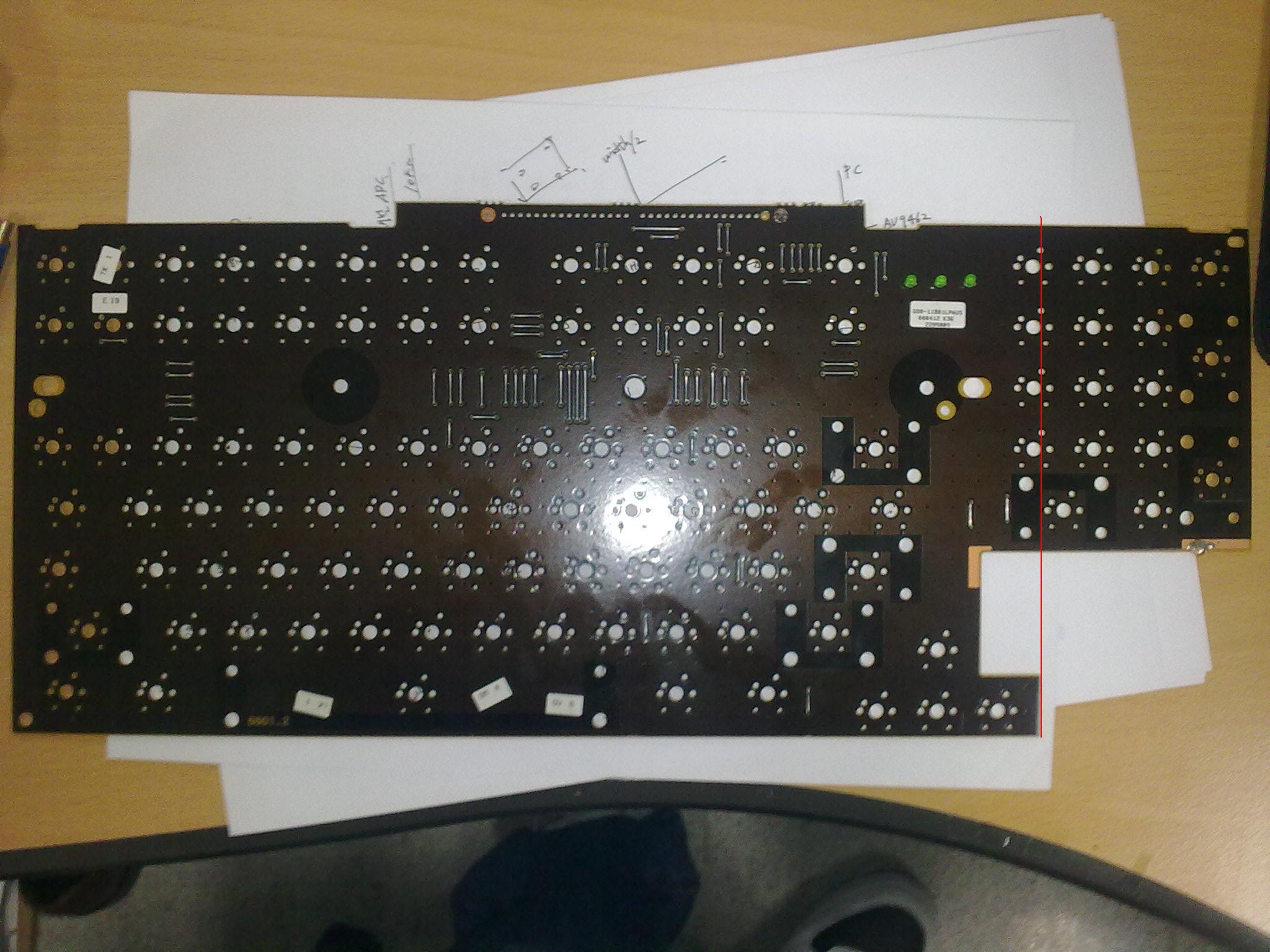

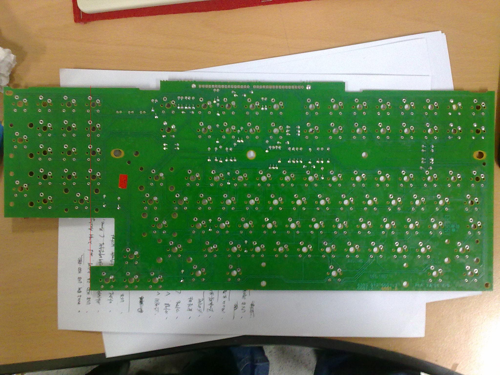

찌니님이 무료로 분양해주신 11800기판을 이용해서 커스텀을 해보려합니다.
말이 좋아 커스텀이지 점점 재활용 분위기로 가고 있지만요;
원래 생각은 기판의 패턴을 이용하지 않고 풀 와이어링을 하려고 했으나..
너무 큰 일이 될거 같아서; 기존의 패턴을 이용하면서 텐키부분을 잘라내려 하고 있습니다.
우선 아래는 기판입니다. 사진에서 붉은 줄을 그어놨는데 그 부분을 자를 생각입니다.
다음 사진은 뒷면에서 봤을때 커팅 부분입니다.
자를 부분의 확대 사진입니다.
그럼 질문입니다.
1. 해당부분을 잘라냈을때 키보드가 정상적으로 동작하게 되려면 어디를 이어줘야 할지..
혹은 이어주지 않아도 되는지..
2. 당 기판은 다이오드가 사용되는 기판인것 같은데 다이오드의 방향을 어떻게 잡아가야 하는지
알고싶습니다.
열심히 공부하고 혼자서 터득해야 할 부분이지만..
고수님들의 도움을 받아 좀 편하게 가려 합니다. 죄송합니다;

나쁜동화 10-01-30 00:09
저라면 선따라가는 고민안합니다. 어짜피 컨트롤러는 메트릭스만 원러대로면 되기 때문에...
1. 매트릭스를 구한다.
2. 자른다.
3. 메트릭스에 어디가 빠지는지 확인한다.
4. 연결한다.
끗
태공망 10-01-30 00:12
아! 그런 방법이 있군요!
자른 다음에 동작하지 않는 키들을 제대로 연결해주면 되겠군요;

나쁜동화 10-01-30 00:14
확인은 안했지만 1800하고 똑같을겝니다.ㅎㅎ
힌트를 찾았습니다. http://www.kbdmania.net/xe/451897 윈키3000하고 메트릭스가 똑같습니다.

괴수가면 10-01-30 00:11
1. 잘라내면 함께 잘려지는 패턴을 연결해주면됩니다. 예를 들어 패턴이 F1 - keypad1 - a 순으로 연결되어 있다면 기판이 잘려지면서 keypad1이 사라질테니 F1 과 a 를 서로 연결해주면되겠죠.
그리고, 패턴이 키패드쪽으로 뻗어가서 다시 다른쪽으로 넘어오지 않는다면 그 패턴은 연결하지 않아도 되겠죠~
2. 다이오드는 사용되지 않고 점퍼역활을 하는 철심이 들어가는겁니다~
태공망 10-01-30 00:32
넵 그럼 스위치가 장착되었다고 하면 아래쪽 두 구멍의 패턴은 항상 이어져 있는 셈이 되는거군요.

나쁜동화 10-01-30 00:22
참고가 될지 모르지만... 결과물은 이것과 비슷하지 않을까요.ㅎㅎ http://www.kbdmania.net/xe/569661 http://www.kbdmania.net/xe/540847 http://www.kbdmania.net/xe/533971 최초작업은 발파맨님이 작업하신것로 보입니다.
원래하우징을 쓰게되면 텐키부분이 구멍이 남게되겠죠. 억지로 메우기 보다는 그곳을 살리는게... 그래도 어정쩡하네요.-.-;;;

나쁜동화 10-01-30 00:30
기판의 패턴을보니 다이오드가 아니고 그냥점퍼선으로 보입니다.^^;;
