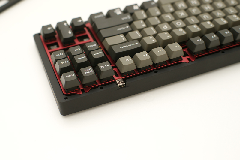

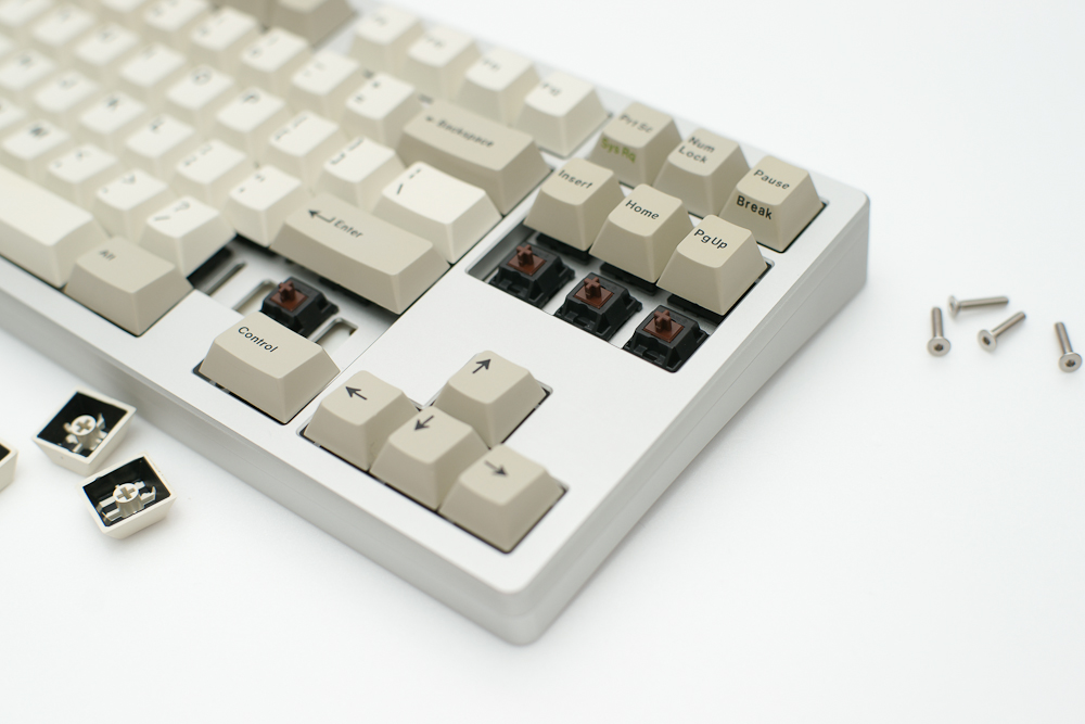

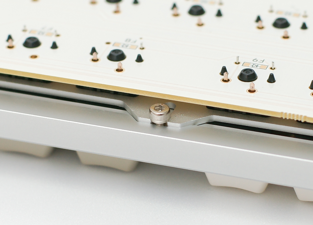

위 사진을 보면, 상판과 하판은 지지 없이 나사로만 고정됩니다. 보강판이 들어가면서 보강판에 의해 상판/하판/보강판이 서로 맞물리는 구조로 설계 되어있습니다. 따라서 별다른 고정 없이도 보강판 체결이 가능합니다.
하지만, 조금 더 단단한 맞물림을 원하는 분들과, 기존 보강판을 이용해보실 분들을 위해 m2.5 렌치볼트7개를 이용해서 고정할 수도 있습니다. 이 경우 렌치볼트의 머리가 하부 하우징에 좀 더 밀착되면서 상하부 결합을 좋게 합니다. 공제로 만드는 보강판 기판 세트의 경우 특별한 문제가 없으면 정확한 공차에 의해 꽉 맞물리도록 되어 있습니다. 유격이 생기는 등의 문제가 없는 이상 굳이 볼트 체결을 할 필요는 없습니다.
하우징의 내부 여유공간이 거의 없고, 보강판도 단단히 물리는 성질 때문에, 일반적으로 리니어 스위치에 적합합니다. 혹은 단단한 체결로 청축이나 갈축/백축 등을 즐겨 쓰시는 분들에게도 적합합니다. 간이보강판 등을 따로 제작해 사용할 수는 있지만, 하우징 내부 여유공간이 거의 없기 때문에 추천하지는 않습니다.

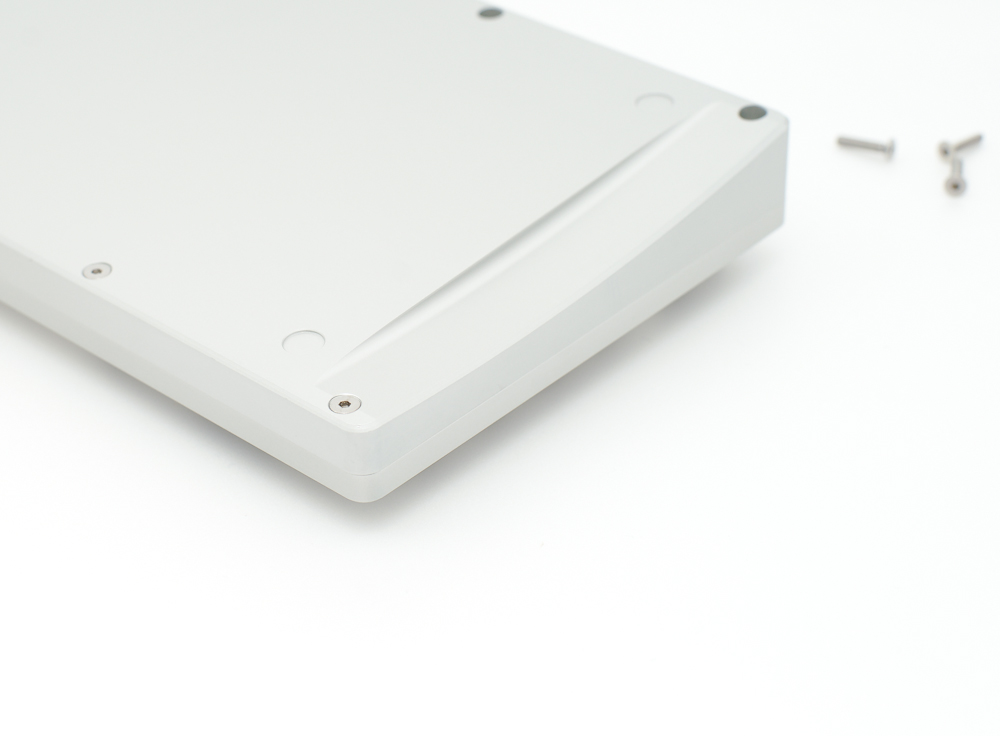

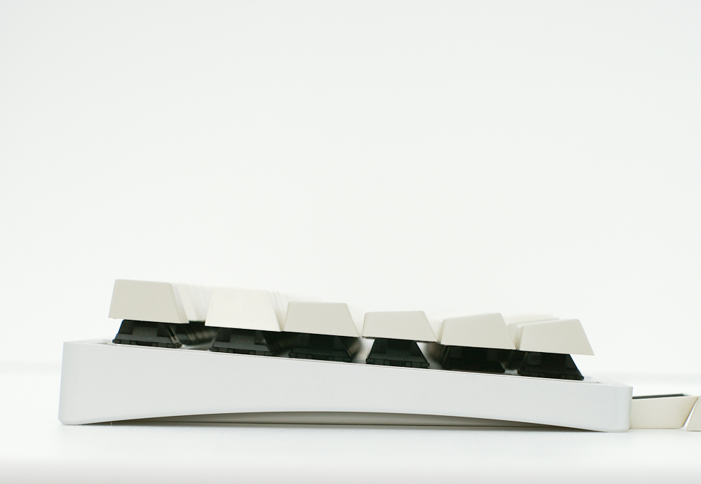

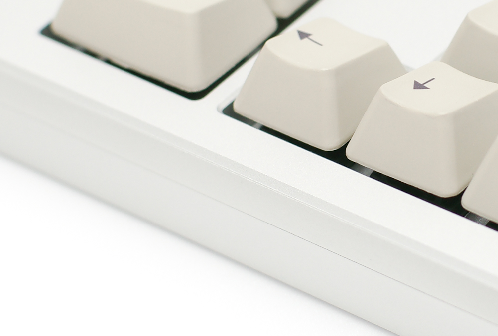

또한 옆 부분은 다음과 같은 R을 주어서 키보드를 이동시 조금 손쉽게 들어올릴 수 있게 됩니다. 사진에서 보면 낮은 범폰을 기본적으로 사용할 수 있습니다.
모든 모서리 부분은 C를 충분히 주어서 보다 부드러운 형상을 냄과 동시에 마모 등에 조금 더 강하도록 설계했습니다.

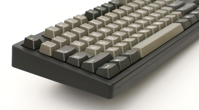

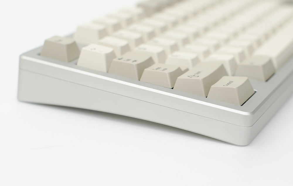

하우징의 경사는 체리 순정 기준 ASDF열의 경사에 맞춰 제작했습니다. ASDF열이 바닥과 평행하게 됩니다. 기존의 키보드보다는 경사가 낮은 방식입니다. 일반적인 체리 키보드의 기본 경사와 흡사합니다.
******위 검정 하우징 경사 사진은 초기 샘플으로 제작하지 않습니다. 현재는 R이 들어간 형태. 맨 앞 높이만 보세요******
전면부 높이는 18.5mm로 굉장히 낮은 수준입니다. 체리 순정 키캡의 경우 키캡 하단열이 가려지며, SP사의 키캡의 경우 정확히 맞는 높이로 되어 있습니다 (키캡 모양 문제)
대략의 무게는 2kg 정도 됩니다.
