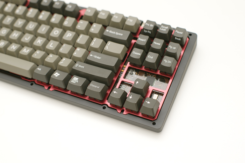

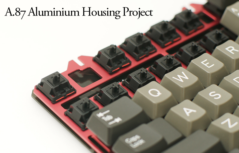

보강판은 붉은색으로 샘플을 뽑았는데, 아마 붉은색과 검은색 두가지 정도는 택할 수 있지 않을까 생각됩니다.
붉은색 수요가 적어지면 돈만 배로 든다고 안해주려고 하실텐데, 적당히 수요가 나오면 떼를 써서라도 할 수 있도록 설득할 예정입니다.

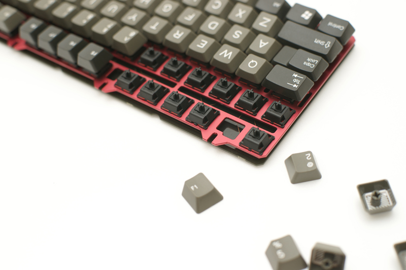

잘 보면 보강판에도 약간의 C가 있어서 매끄럽습니다. 윗쪽면만 조금 있기 때문에 보강판이 헐렁할거란 고민은 하지 않으셔도 됩니다. 처음에 기판에 껼 때 보강판 잘못 뽑은줄 알았습니다 -_-;;;; 완전 빡빡하게 딱 맞습니다.
처음엔 아주 붉은색이 아닌지라 조금 아쉬웠는데, 이 색도 나름 나쁘진 않더라구요.

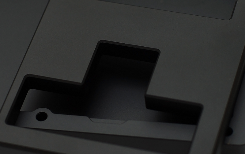

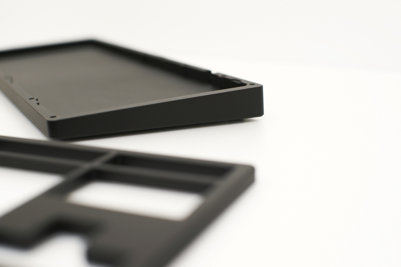

살짝 보이는 상판과 하판입니다.
하판은 보다시피 약간의 단차가 있습니다. (삼클, 삼미니 방식)
많이 높아보이는건 범폰을 높은걸 써서 그렇게 보입니다. 범폰을 붙힐 자리엔 약간의 가공을 해서 딱 맞도록 해 뒀습니다. 3M사에서 나오는 지름 1.27 높이 3.5짜리 높은 범폰을 쓸 수도 있고(SJ5312) 지름 7.9 높이 2.2짜리 일반적인 작은 범폰(SJ5302)을 쓸 수도 있습니다.(두가지 모두 살짝 들어가도록 바닥면 가공되어 있습니다)

표면은 검정 무광으로 처리됩니다. 평균 50마이크로 정도의 하드아노다이징 입니다. 조금 더 높혀볼까도 했는데 공차도 잘 맞고 집어던지거나 어디 찍히지 않는 이상 까질 염려 없는 높이라서 이정도 선에서 맞췄습니다.
(알록달록한 소프트 아노다이징의 경우 오래 사용하면 벗겨짐. 키보드에서는 그런 제품은 없고 예를들자면 열쇠고리 같은 제품의 경우 까짐이 발생하는걸 볼 수 있음)

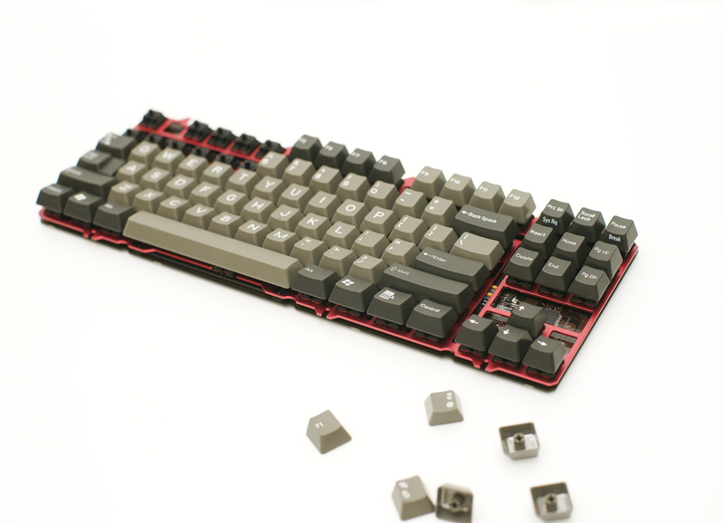

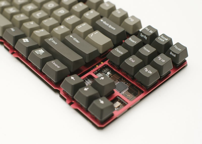

보강판과 하판의 체결방식 입니다. 별다른거 없습니다. 따로 고정도 하지 않습니다. 다만 공차가 꽤 작아서 올려두어도 거의 흔들리지 않습니다.
상하판을 맞물려서 끼운 경우 꽉 물려서 보강판은 단단히 고정됩니다.

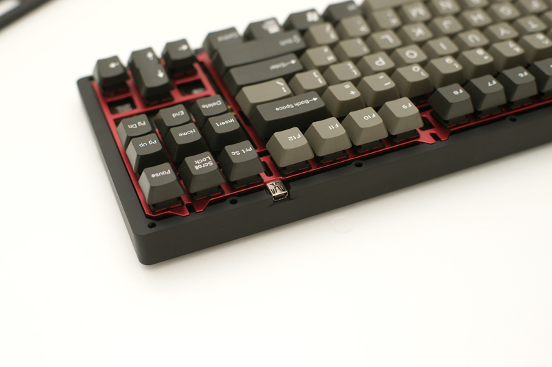

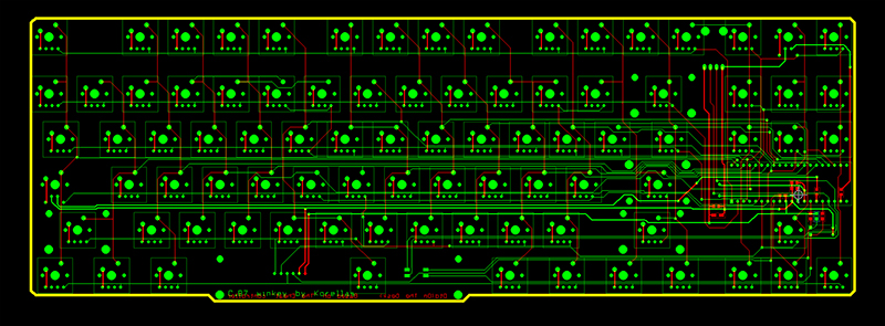

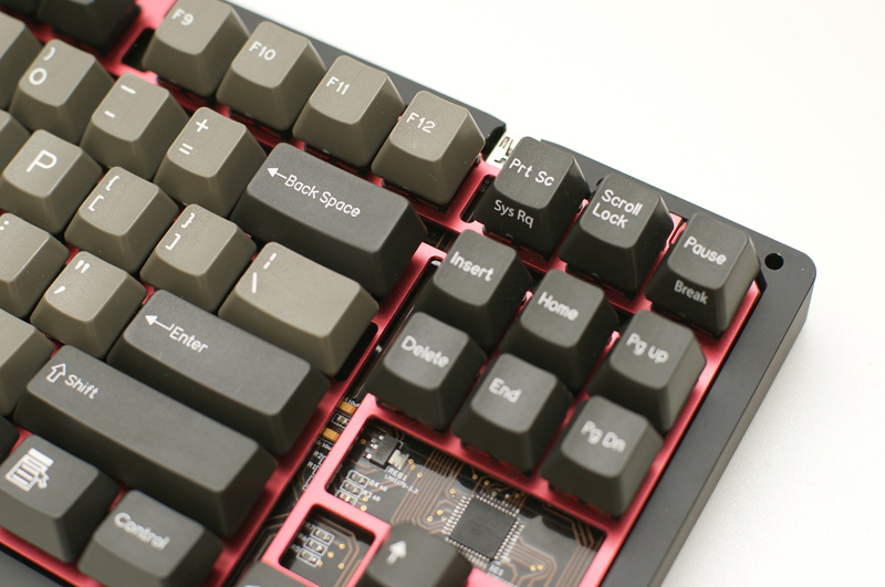

괴수가면님의 A.87 기판을 기반으로 해서 Aikon controller 와 후면의 USB connector 가 보입니다.
USB mini B 타입의 커넥터 입니다. 모양대로 가공하진 않았으나 거의 딱 맞습니다.

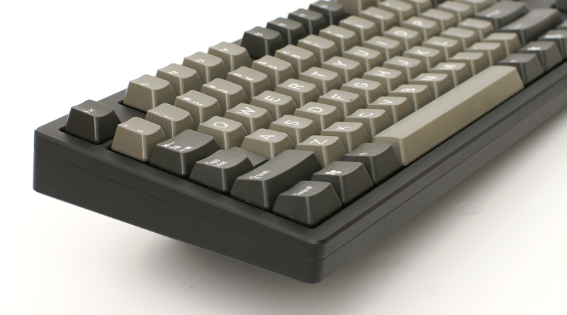

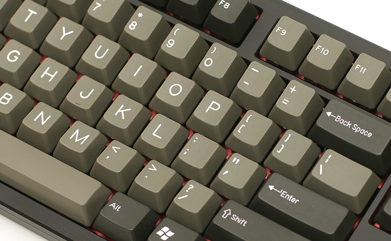

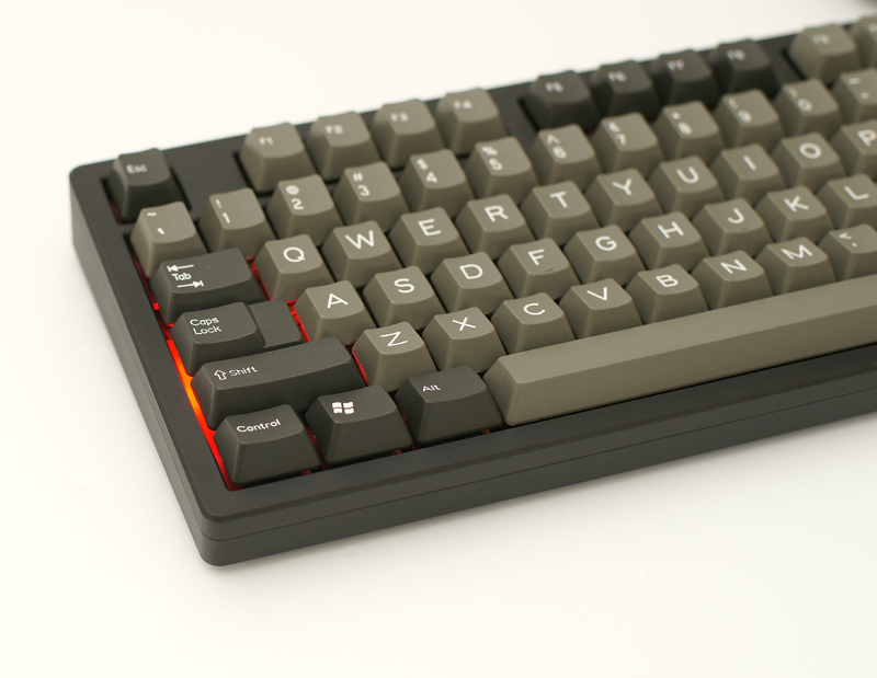

상하판을 합친 모양새입니다. capslock 을 켰을때의 모습입니다. 사진인지라 다소 과장되어 있긴 하지만 붉은색의 보강판 덕에 상대적으로 좀 더 잘 보이긴 합니다.

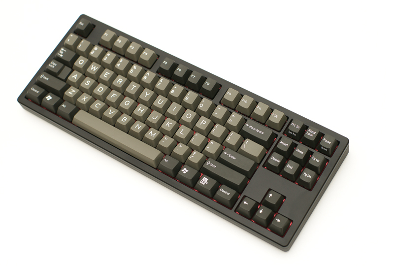

전체적인 모양입니다. 하우징의 단차나 틀어짐은 없다고 보면 됩니다. 다만 조립할 때 단차 맞추긴 조금 어렵더군요. 정확히 잡아서 해줘야 깔끔하게 조립됩니다.
윗 사진 확대;; 돌치레플리카 광고입니다. 정말 예쁜거 같아요 만세!
앞면과 뒷면은 요정도 경사가 있습니다. 일반적인 높이보다는 조금 낮지만 크게 불편하진 않은 정도입니다.
앞부분의 높이는 18.5mm 로 낮은편 입니다.
