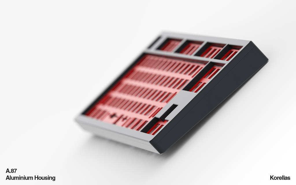

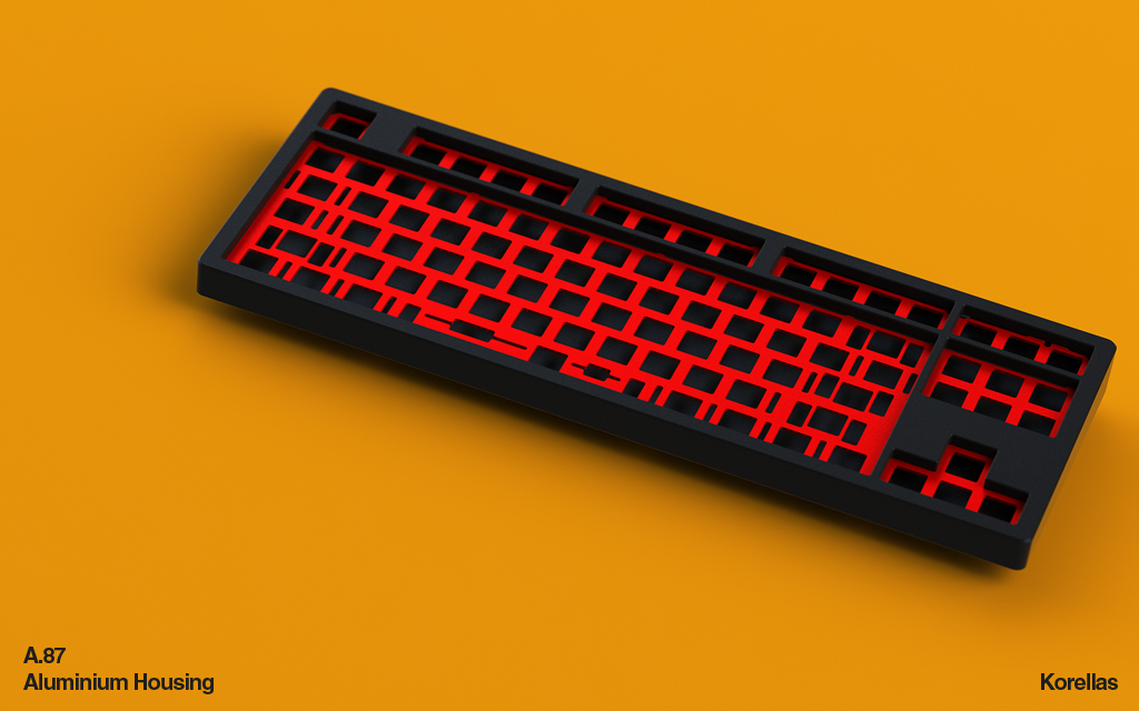

일단, 생김새는 이렇게 될 예정입니다.
사실 공제는 생각하지 않고 있었는데, 공제하면 참여 해보고 싶다는 분들도 있어서 남들에게 내놔도 부족하지 않는 퀄리티로 제작이 가능하다면 한번 공제를 해 볼까 합니다.
간단히 설명 하자면, 6061 T6 재질로 가공을 할 예정입니다. 업체측에서 두리뭉실 말을 했는데, 샘플을 받으면서 확실히 해야 할 것 같습니다. T4인가 6인가.. 제가 깎았던 그냥 6061은 조금 무르더라구요.
가공은 5축 머시닝센터에서 합니다. 업체 사장님 말씀으로는 아예 물속에서 가공한다고 하셨는데, 냉각재를 뿌리는걸 그렇게 말씀 하신건지, 아니면 다른 가공법이 있는건지는 샘플 받으러 가서 좀 더 자세히 말씀 드리겠습니다.
그리고 샌딩작업 후 하드아노다이징 작업을 하게 됩니다.
삼미니와 비슷한 모양의 하우징입니다. 전체가 경사져 있는 모양이죠. 무언가 새로운것을 만들면 좋았을텐데, 아쉽게도 아류작(ㅜㅜ) 이군요. 상부와 하부의 결합은 보강판을 사이에 두고 위 아래 두 판이 물리는 형태입니다. 기본적으로 괴수가면님 보강판을 사용하기 위해 괴수가면님께서 공개하신 알루미늄 하우징 내부 라인과 나사 위치를 따 와서 작업 했습니다. 별다른 허락을 받지는 않았는데, 조만간에 쪽지라도 드려야 할 것 같습니다.
지금은 A.87 기판을 이용해서 제작을 하지만, 아마 같은 형식의 다른 컨트롤러를 쓴 기판을 만들 수도 있을것 같습니다. 개인적으로 더치트에 내장된 기판이 굉장히 탐스러워 보여서... ㅠㅠㅋ
