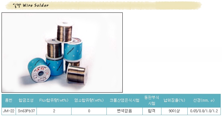

지난번의 내용에서 조금 수정이 필요합니다.
고오키코리아에 직접 물어보니, 고오키사도 3심 플럭스가 들어간 제품은 생산 단가문제로 생산을 중지했다고 합니다. 그리고 3심을 쓰던 시절에는 플럭스가 열에 약해서 너무 빨리 기화(폭발)가 되며 납이 튀는 현상을 막기 위해 폭발을 작은 폭발 여러개로 나누기 위해서 플럭스를 3심을 심었던 것인데, 지금은 플럭스를 열에 좀 더 강한 것을 사용하여 그 문제를 해결하고 1심으로만 생산한다고 합니다.
(1줄요약: 고오키사 실납도 현재 유통되는 제품은 1심 플럭스 제품입니다.)
그래도 고오키사 제품은 여전히 좋은 상품인 듯 합니다. 일단은 기술제휴형식이 아니라 한국에지사설립해서 직접생산하는 방식이니 자기네 노하우 그대로 적용해서 생산하겠지요...(대표이사가 일본인입니다.)
고오키사 납의 경우 주석:납의 비율이 63:37인데, 납합금의 용융점이 가장 낮아지는 배합 비율이 바로 이것이기 때문입니다(이 합금의 용융점은 183도이며, 최적 솔더링 온도는 여기에 30~60도 정도 높은 온도입니다). 이 이유때문에 대부분의 실납 합금 비율이 60:40 정도에서 왔다갔다 하는 것입니다.
납퍼짐율도 90%이상이면 좋은 편이고요...
현재 선진국에서는 각종 환경규제 때문에 유연납 생산은 아마 안할겁니다. 부가가치가 무연납에 비해 상대적으로 떨어지고 각종 규제도 있으니까요... 만일 생산되는 물건이 있다 하더라도 키보드 땜용으로 쓰기에는 가격이 안드로메다로 갈 확률이 있습니다. -0-;
아무튼...
위 그림의 저 물건을 사서 소분하려 합니다. 직경은 0.65mm 제품이며 1kg짜리 롤을 구입할 것입니다.
이것을 100g단위로 나누려고 합니다. 납 구입 비용을 4만원 잡고, 배송비용 2,000원 잡으면 100g에 6000원 들어가겠네요.
