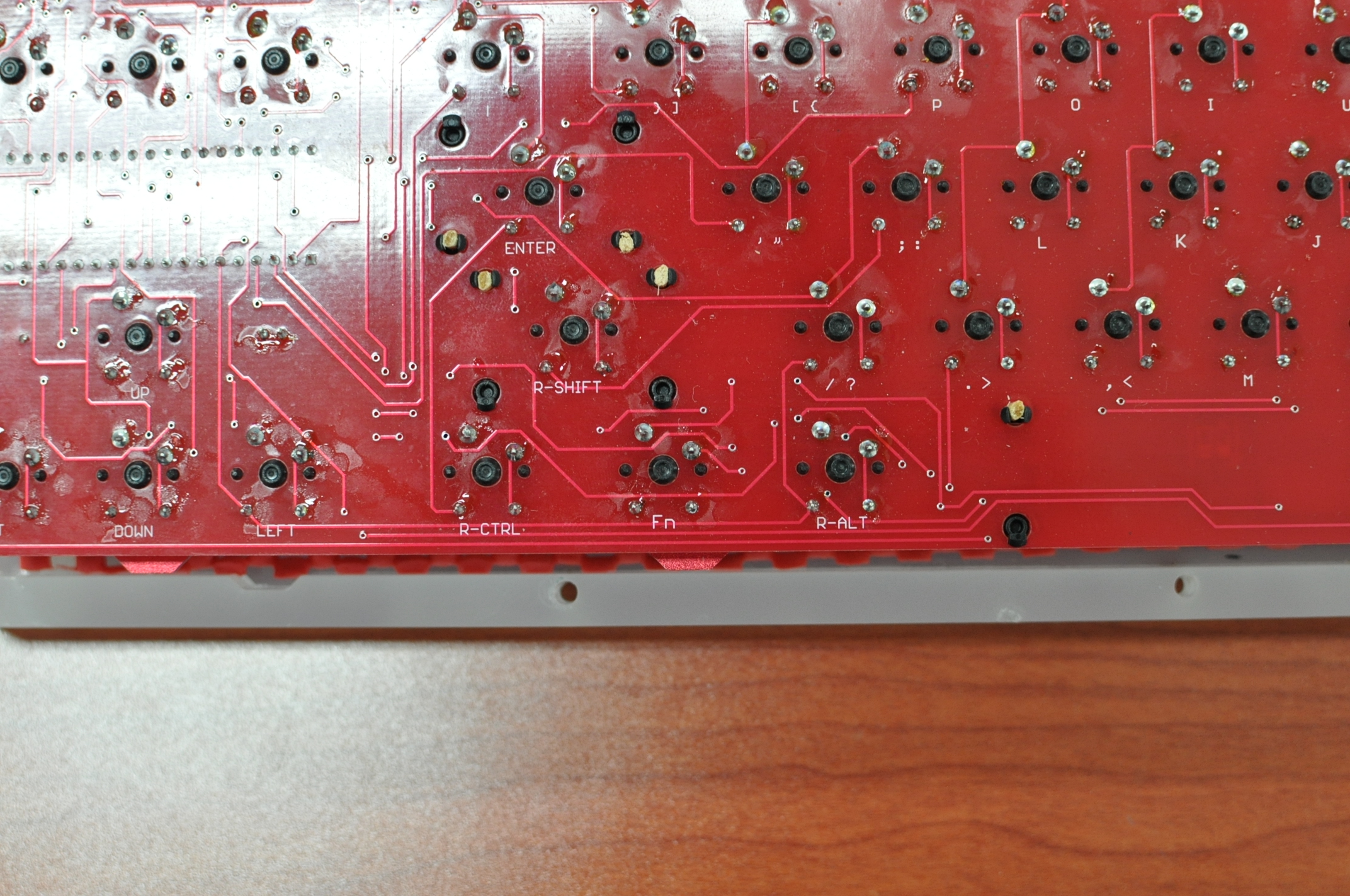

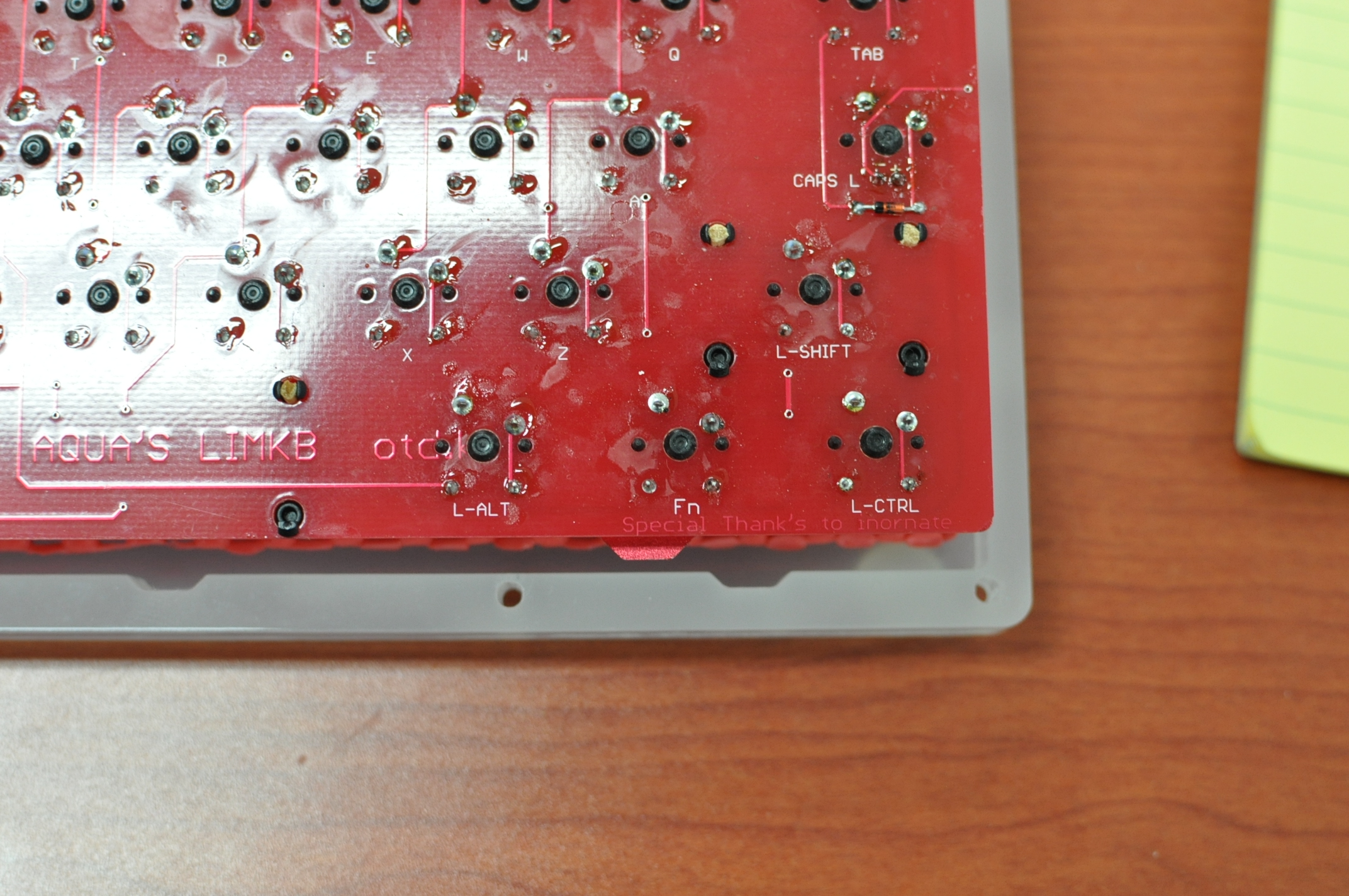

일단 제가 궁금한건.. 저놈 기판 뒷면...Fn키 부분이... 아무 이상 없는건가요? 지금 사투를 벌이는 이유가...
뭔짓을 해도 Fn키가 작동하지 않아서 입니다.-_-... 제가 와이어링.. 이런쪽으로는 전혀 몰라서... 제 림케비
키보드가.. 하드웨어 적으로 아예 Fn키를 죽여 놓은건지...아니면 소프트웨어 적으로 묶어 놓은건지 분간이
가지 않아서 여쭤 보는 겁니다.

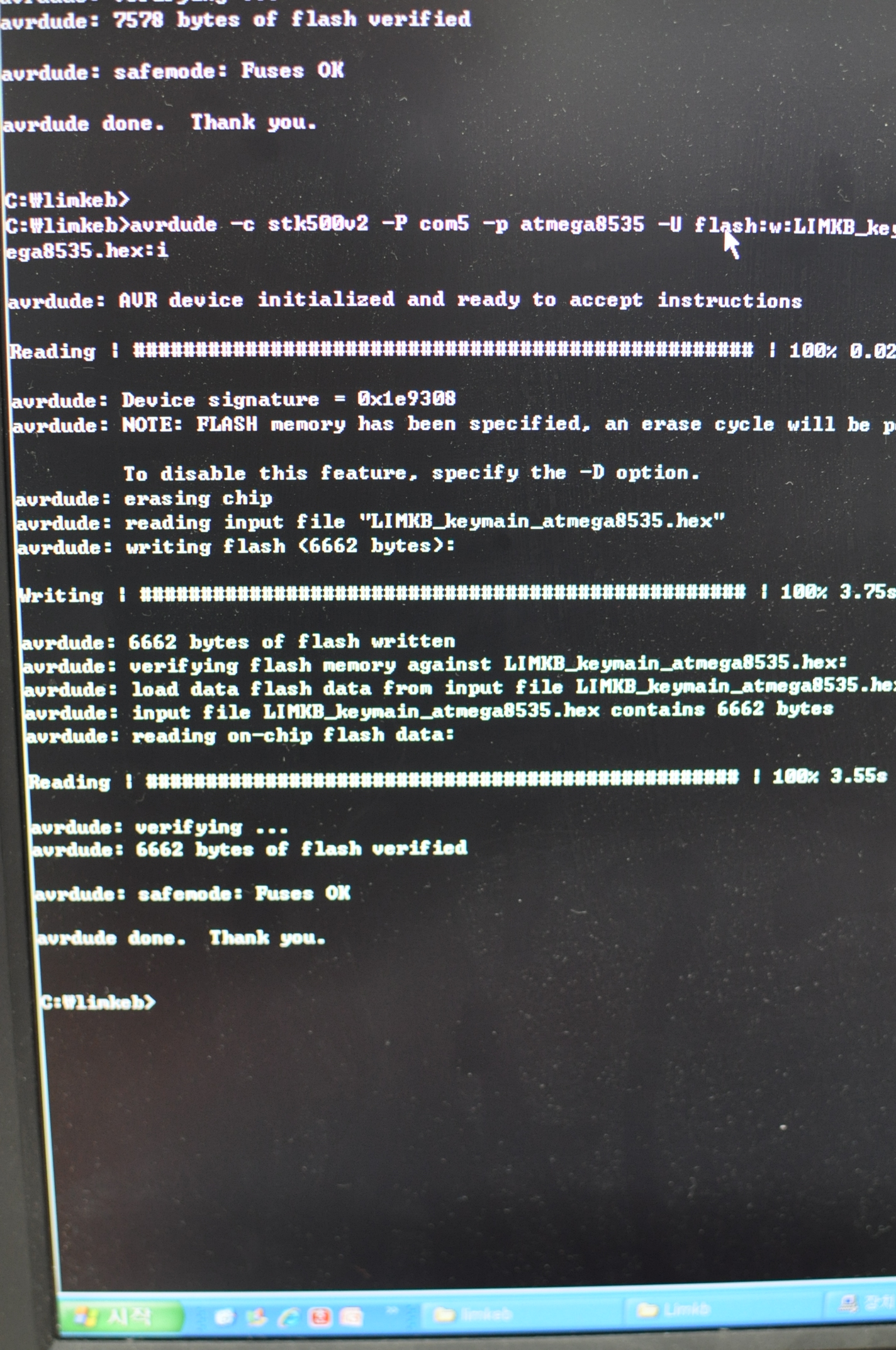

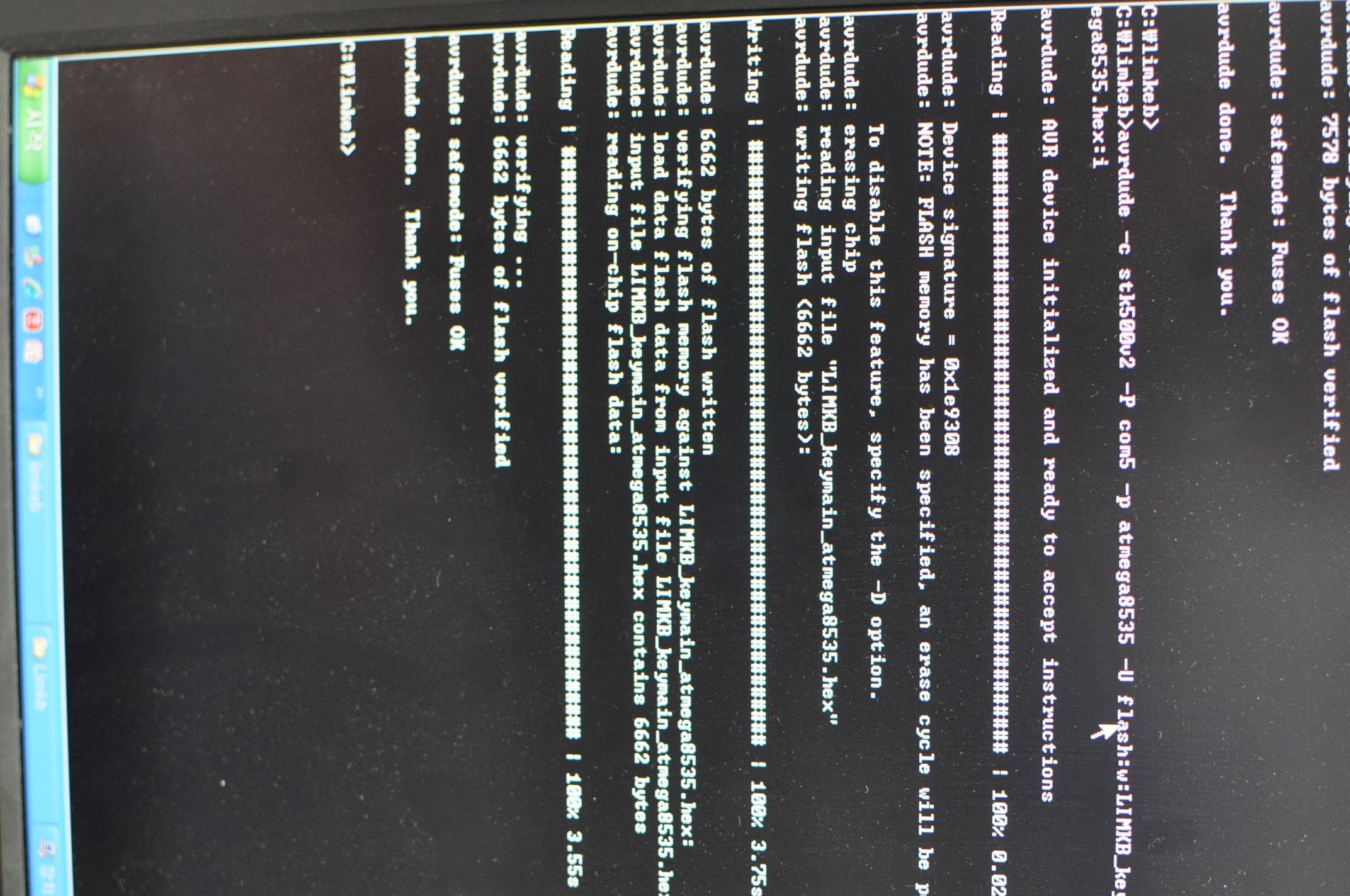

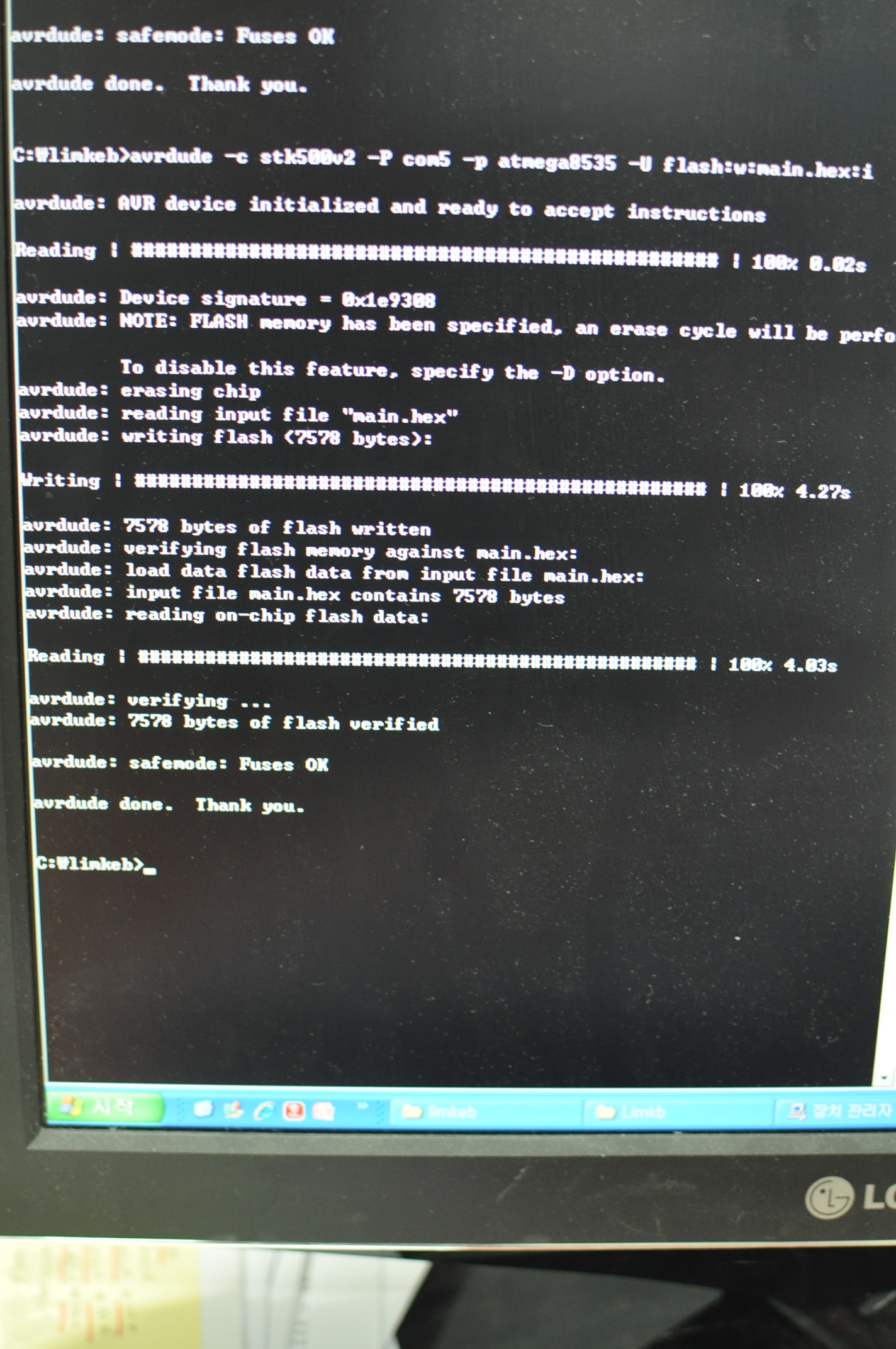

그리고 두번째로... 커맨드창 사진 두장인데요... 각기 다른 hex파일로 펌업 시도했을때의 사진입니다. 제가
보기에는 두개 차이가 없는데요... 저 두 사진중.. 위의것은 저렇게 실행하고 나면.. 기판에 LED가 한번 깜빡
하고.. 키보드를 컴퓨터에 연결시키면.. 작동 잘 합니다.(Fn키는 그대로 죽어 있구요....)
그런데 두번째 사진... 저 hex파일로 펌업을 시도하면.. 창에 메시지는 같게 뜨는거 같은데..LED가 한번 깜빡
이지도 않고... 컴퓨터에 키보드 연결하면.. 먹통입니다. 아무키도 작동하지 않습니다.

스위치가 동작하나요? 즉, 테스터로 찍어 봤을때 스위치를 누르면 전기가 통하고 스위치를 떼면 전기가 통하지 않아서 전류의 흐름을 제어할 수 있나요?

테스터기가 없어서 아직 못해봤습니다.ㅠ.ㅠ 아..그렇게 직접 찍어보아야만 살아있는지 죽은건지 판단할수있는건가요??
기판 뒷면 사진만 가지고서는... 안되는 거였군요..흠.. 테스트기를 구해봐야겠습니다.ㅠ.ㅠ

꼭 테스터가 아니어도 됩니다. 통전만 확인할 수 있으면 됩니다. 예를 들어서 꼬마전구와 건전지만 있어도 확인 가능하십니다.
펌업 과정중 딱히 문제 되는게 없어 보여 혹시나 하고 물어 보는 겁니다.

키 테스트시 fn키가 입력안된다는 말씀이신가요?
다른 키는 다 입력이되고 fn키가 입력안되는거면, fn와 esc 같이 눌러보시고요;;
hex 파일이 어떤 파일을 쓰셨는지 모르겠지만,
닭클의 컨트롤러가 atmega16이고 림케비의 컨트롤러가 atmega8535라서 림케비 펌웨어가 따로 있습니다.
http://www.otd.kr/bbs/board.php?bo_table=Aquacompany&wr_id=3466
http://www.otd.kr/bbs/board.php?bo_table=Aquacompany&wr_id=3492&sca=&sfl=mb_id%2C1&stx=cmtsui

음음...링크 걸어주신 곳 타고 들어가서 8535라고 적혀 있는 파일 받아서 했습니다. 제 키보드에 컨트롤러?에 8535라고 작혀 있어서요...ㅠ.ㅠ 그리고 ESC키는... 그냥 눌러도 ESC이고,...Fn키로 여켜지는 다이아몬트키.. 그놈들이랑 같이 눌러도 그냥 ESC네요.ㅠ.ㅠ
F1을 기대하고 펑션키와 숫자키를 같이 눌러도..그냥 숫자가 찍혀나옵니다....흠...현재 Fn키 두개 빼고 모든 키가 다 정상 작동 합니다.ㅠ.ㅠ
