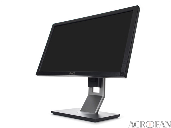

기다리던 모니터 중에 하나입니다.
사무실에서 쓰기에는.. 가독성이 참 좋을 듯 합니다.
두대 붙여놓고 써볼 생각인데...
참, 잘~~~~ 리뷰해 두어서 링크 겁니다.
http://www.acrofan.com/ko-kr/consumer/content/20100816/0000040001

업무용입니다.
영화를 감상하시거나 시야각을 원하시는 분들이라면 패쑤지여!

제가 이 모델을 주의 깊게 보는 이유는 패널의 문제가 아닙니다!
사무용의 이유가 너무나도 극명한..해상도와 높이 조절이 가능하기때문입니다!
