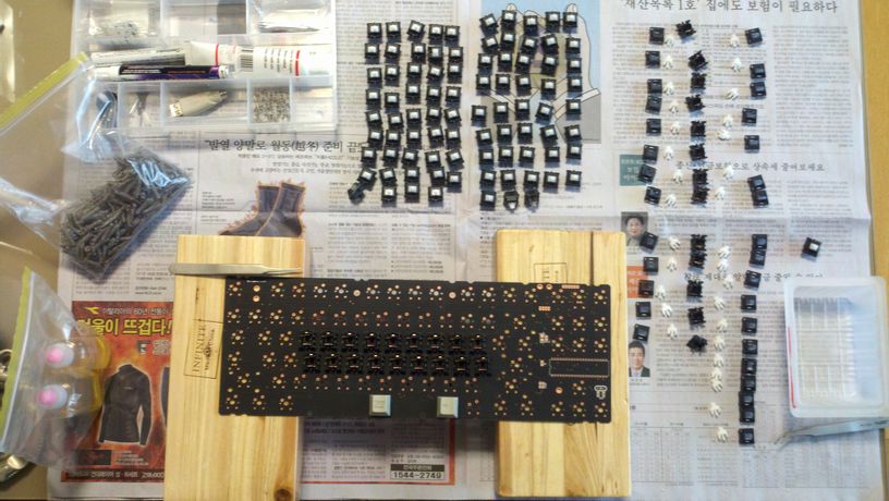

힘빠님에게 분양받은 멀쩡했던 8000계열 키보드를 뽀각해서 디솔더링 후,
현재 2주 정도에 걸쳐서 스위치 100알+반복 작업 중인데 제가 하고 있는 작업에 확신이 서질 않습니다.
갯수로 따지자면 총 200알 이상 한 것 같은데, 마음에 들게 윤활이 된 것이 10알 정도 밖에 되지 않습니다.
http://www.otd.kr/bbs/board.php?bo_table=TT&wr_id=1679&sca=&sfl=wr_subject&stx=%EC%9C%A4%ED%99%9C
http://www.otd.kr/bbs/board.php?bo_table=TT&wr_id=1&sca=&sfl=wr_subject||wr_content&stx=%EC%9C%A4%ED%99%9C
비벗님과 꾸락님이 올리신 게시물을 참조해 신형 백축을 윤활 했으며...
http://www.otd.kr/bbs/board.php?bo_table=album&wr_id=37091&sca=&sfl=wr_subject||wr_content&stx=%EC%9C%A4%ED%99%9C&page=2
준비물은 얼키님의 링크를 참조하였으며, 플라스틱 부분의 윤활액은 아이오에이드, 스프링은 백축 자체의 스프링에 LSD오일을 사용했습니다. 참고로 아이오에이드는 뚜껑을 열어두어 5/1정도 의도적으로 증발시켰습니다.

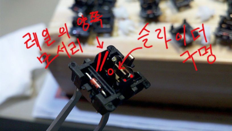

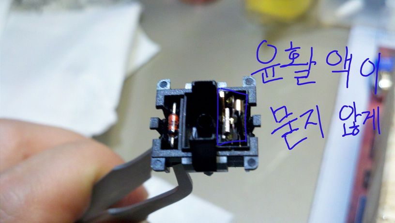

하부 하우징 윤활은 다음과 같이 했습니다.
http://www.kbdmania.net/xe/?mid=tipandtech&search_target=title_content&search_keyword=%EC%9C%A4%ED%99%9C&document_srl=122950
사진이 알아보기 힘든데, 카프리옹님이 올리신 게시물 중을 보시면 참조하시면 좋을 듯 합니다.
1) 동영상 강좌에 나온대로 윤활액을 붓에 묻힌 다음, 플라스틱(1회용 도시락 뚜껑)위에 잘 털어준 뒤
2) 슬라이더 레일의 양쪽 모서리와 슬라이더 축이 들어가는 부분을 둥글게 묻은 건지 안묻은 건지 잘 모르게 붓으로 살짝 발라주었고
3) 금속 부분에는 아무 것도 묻지 않게 주의를 기울였습니다.
4) 손에서 배어나오는 땀과 기타 분비물, 그리고 손을 통해 의도치 않은 곳에 윤활액이 묻는 것 걱정되서 스위치를 5개 정도 윤활할 때 마다 손을 씻었습니다.

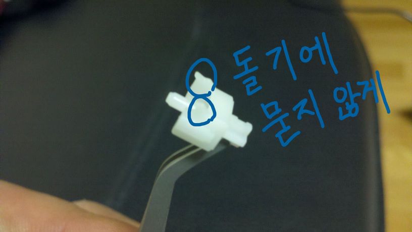

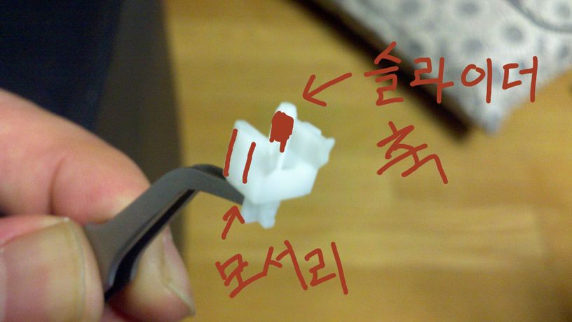

슬라이더 자체의 윤활은 다음과 같이 했습니다.
http://www.kbdmania.net/xe/?mid=tipandtech&search_target=title_content&search_keyword=%EC%9C%A4%ED%99%9C&document_srl=1984571
이 Edward님의 게시물을 읽고 동영상을 반복해서 보면서
1) 슬라이더의 양쪽 모서리 및 축을 살짝 윤활해 주었고
2) 튀어나온 돌기 쪽에 무언가 묻을 게 두려워 슬라이더는 핀셋으로 집어들고
3) 잘 털어낸 붓으로 살짝 발라주었습니다.

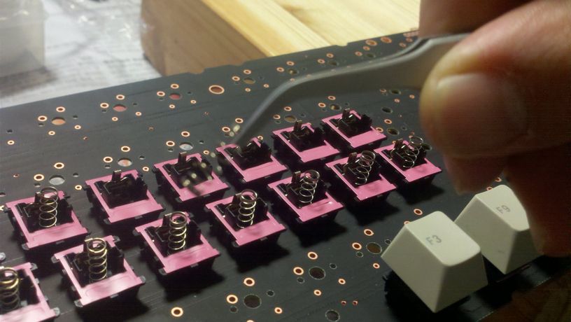

스프링 윤활의 경우 동영상에 나왔던 안티쇼크 젤(?)이 없으므로
1) 작은 필림통에 오일을 6/1가량 채우고, 스프링을 집어넣어
2) 30초~1분 가량 가량 열정적으로 흔들어 준 다음
3) 플라스틱 상자(치킨을 주문할 때 같이오는 무 담아주는 통)에 건져낸 후
4) 핀셋으로 집어 들어서 3~4회 털어낸 다음
5) 스프링에 오일이 방울지거나 뭉쳐져 있지 않은지 확인하고
5) 하부 슬라이더의 양쪽 레일에 닿지 않도록 주의하며 조심스럽게 장착했고
핀셋에 오일이 방울지거나 얇게 펴진 상태로 잔류하므로, 스프링을 장착할 때 마다 APC다용도 크리너(물수건)으로 닦아 주었습니다.
그 후, 스위치를 체결한 뒤 주옥선 레이져 키캡을 씌운 다음 두꺼운 나무 블럭 위에 올려놓고 시타를 해보았지만....

윤활이라는게 많이 바른다고 좋은것만은 아닙니다..
아이오에이드 같은 건식도 많이 바르면 너무 뽀독(?맞는표현인가 모르겠네요) 거리므로
꼭 필요한곳만 거의 바른듯 말듯 살짝만 찍어 주시면되는데..
슬라이더의 경우 양쪽 모서리 뒷쪽만 살짝 바른듯이가 아니고 붓끝으로 살짝 파리똥만큼 찍어주듯이 하시고..

윤활액을 적게 바르라는 이야기를 비벗님이나 다른 분들로 부터 들었었는데, 슬라이더 모서리 뒷쪽에 붓끝으로 점을 찍듯이 발라주는 것이 요령이었군요.

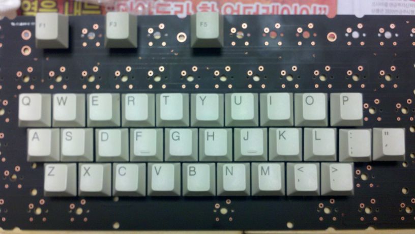

안 뽀갤려고 했는데, 결국 맠투 기판을 앞에 두고 뽀각해 버리고 말았습니다;

우라늄청축 10-12-20 03:09
실력과 경험이 일천하니 열심히라도 해야죠^^
icecaky님이 올리시는 글도 아이콘 개조 관련해서 여러가지로 참고할려고 스크랩 해두었답니다.
http://www.otd.kr/bbs/board.php?bo_table=album&wr_id=47700
스위치 윤활은 다음과 같이 진행 중입니다 :)

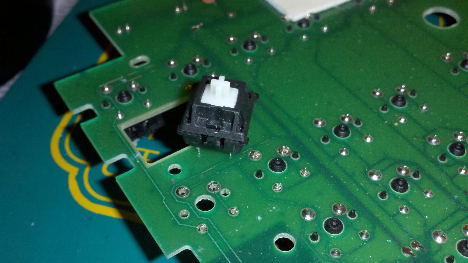

화이트핸드 13-10-22 20:36
예전에 오래된 로이터에서 추출한 백축을 열어봤는데 슬라이더 돌기에 잔뜩 윤활유가 발라져 있었습니다.
공장에서 생산될 때 부터 돌기에 윤활유를 발라서 생산된 것이었습니다.
